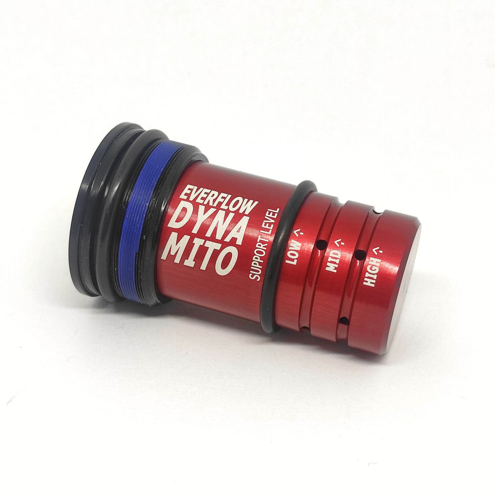

Da EVERFLOW SUSPENSION il DINAMI.TO. da inserire con o in sostituzione dei classici token. Da quello che capisco facendo passare l'aria in passaggi forzati ne rallenta la velocità aumentando il supporto in sospensioni dall'idraulica poco raffinata. Magari @Bafo808 potrebbe spiegartelo meglio.
Qualcuno l'ha già provato?

Ma sbaglio o in 'sto periodo nascono come funghi questi inserti?
Premesso che pure io ne monto uno (TruTune) e tutto sommato ne sono soddisfatto (effetto placebo?), mi domando come è possibile che i progettisti delle forcelle non ci arrivino da soli?!?

Secondo me non hanno interesse a fare ricerca in prodotti che migliorano le loro sospensioni di fascia bassa, altrimenti nessuno comprerebbe quelle di fascia media, perché comunque quelle di fascia alta non dovrebbero avere bisogno di miglioramenti. Ad esempio perché dovrei pagare di più una Fox performance se funziona come una rhythm?
Cmq alcune aziende l'hanno fatto, da anni, come Manitou con L'IFP, ma non ha il ashima e non se l'è kakashima nessuno.

Scusa se mi permetto, ma con 25-30 mm di avanzo costante al 25% nn capisco perchè vuoi abbassarlo ancora...
Cmq questo dispositivo sembrerebbe adatto a chi ha il problema opposto.

Questo "aggeggio" se vogliamo essere oggettivi non quello che fa per te, questo serve per chi ha il problema opposto come dice @riki68
Per avere meno stacco serve una forcella più raffinata o la molla.

Ma poi sto aggeggio ha vari diametri? (e la filettatura è uguale per tutte le forche?) per essere universale da poterlo montare anche su forcelle spartane?.....
Non può essere universale perché ogni brand attacca i token a suo modo, sul sito, che non hai guardato, lo danno disponibile per Fox e RS.
