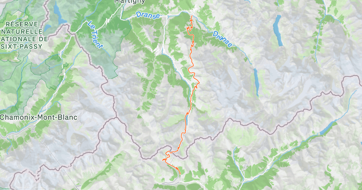

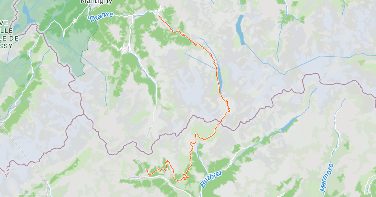

Un bel giro per festeggiare un anno di Turbo Levo Gen. 4 e 5000 km. e svariate migliaia di metri di dislivello sia in salita che in discesa su ogni tipo di terreno. Qui sotto metto la descrizione del giro del Grand Combin (breve, non quello lungo che ha fatto Marco) che ho fatto su Strava, se a qualcuno interessa replicarlo, trovate alcune indicazioni:
