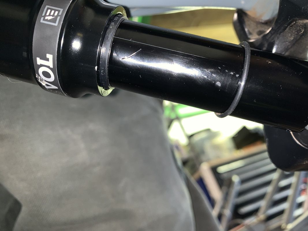

Non è un bel veder ma se funziona normalmente prova a vedere se tiene botta, se non perde pressione potrebbe continuare a fare la sua parte. Intanto se ti capita una occasione di un ammortizzatore con le misure giuste prendilo in considerazione.

SendHit Scratch Cover, usato sulla mia forca: ottimo risultato alla seconda applicazione (al primo colpo ho avuto troppa fretta e ho esagerato con la posa del prodotto)..passandoci sopra il dito non noti nessuna irregolarità superficiale, forcella tornata come nuova.
Requisiti fondamentali: pazienza, tempo, un minimo di manualità e mono smontato e ben fissato.

Sembra L unica soluzione!
Con quel kit quante riparazioni posso fare?
Si il segnetto piccolo è un ammaccatura che non ha tolto il rivestimento !
Quello manco in un punto sotto e poi c’è la riga molto sottile in alto!
Presumo una bella pietra insomma...

A dire il vero mi preoccupa più l'ammaccatura che non i segni sullo stelo, al suo interno c'è il pistone idraulico ed il relativo olio, se l'ammaccatura è pronunciata al suo interno potrebbe bloccare lo scorrimento dell'ammo, ma se non noti nulla di simile meglio concentrarsi sul ripristino delle rigature ed eventualmente sostituzione delle tenute che lavorano sullo stelo in caso di perdite d'aria.

No per fortuna sembra funzionare bene!
Devo controllare se ho perso un po’ d aria però!
Il prodotto lo metto anche sul ammaccatura ?
In teoria andrebbe messo su ogni scalfitura, poi non avendo mai utilizzato i prodotti in questione non so se attacca sulla superficie anodizzata o solo su l'alluminio nudo, mi dispiace.
