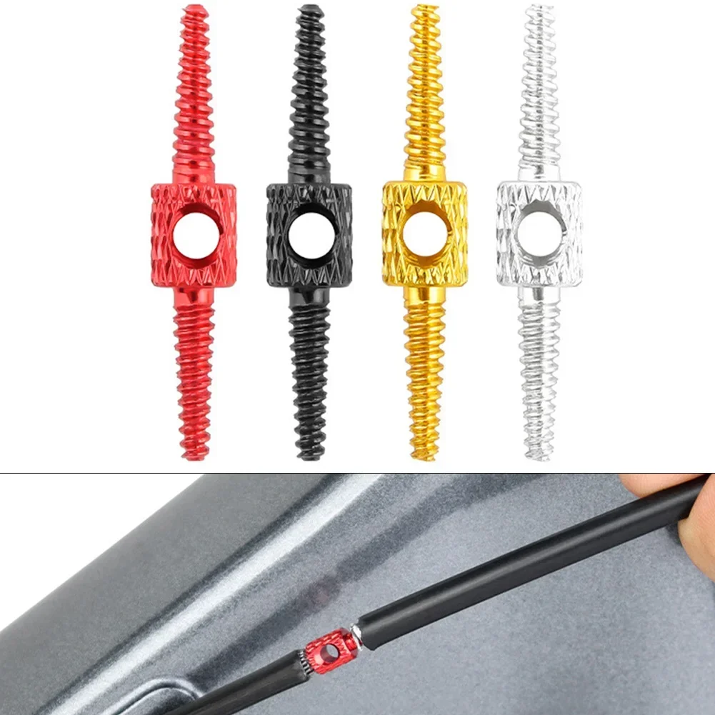

junkers
22 Agosto 2023
1.121
1.098
54
Torino
Fantic 1.7 Carbon
Diciamo che mi spaventa un pò il passaggio dei cavi interno....se trovo qualcuno ad aiutarmi, ovviamente cambierò tutto :D
"Cazzillo" miracoloso per tirare il tubo posteriore nel telaio.
Ho appena trovato questo articolo su AliExpress:
2,91€ | Tubo della linea di cambio della velocità del freno della bicicletta Connettore del giunto dell'olio Infila filo per mountain bike Freni della bicicletta Cambie dell'ingranaggio Tubo dell'olio
