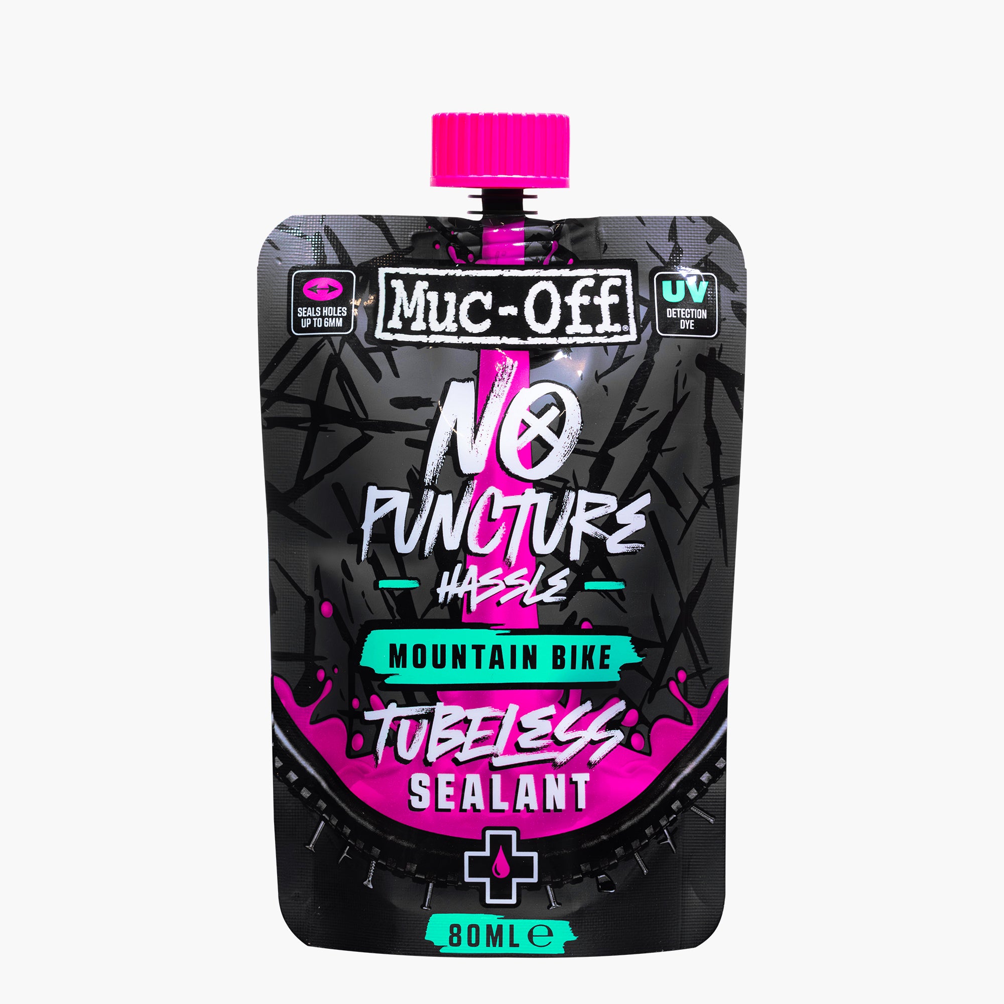

Io uso il Vegetalex, dura più degli altri sigillanti, non secca, non si raggruma e si pulisce bene perché non si incolla all'interno del copertone.
Stessa cosa, quello di Muc off, senza ammoniaca.

Ho parlato con un negozio/officina di bici dalle mie parti e mi ha detto che per l'uso che ne vorrei fare io il sistema tubeless me lo ha sconsigliato anche utilizzando un sigillante tipo il Muc-Off (che poi tra l'altro mi ha detto che c'è ne sono di migliori ) in quanto lasciare la bici completa ferma anche per 1 mese crea inevitabilmente dei grumi.
Lui mi avrebbe consi di utilizzare gli Armour tube con came d'aria.
