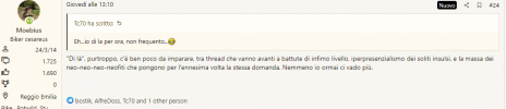

Quello che impariamo...
    30,8 KB · Visite: 33
