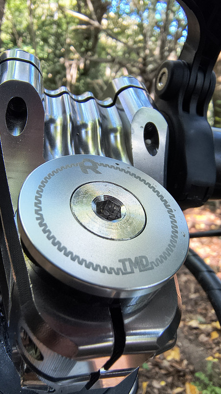

A parte che diluvia poi il venditore, quando l'ha montato, ha dimenticato la dinamometrica nella cassetta e ha inchiodato l'unica cazzo di vite, per cui mi ci vorrà un attimo.

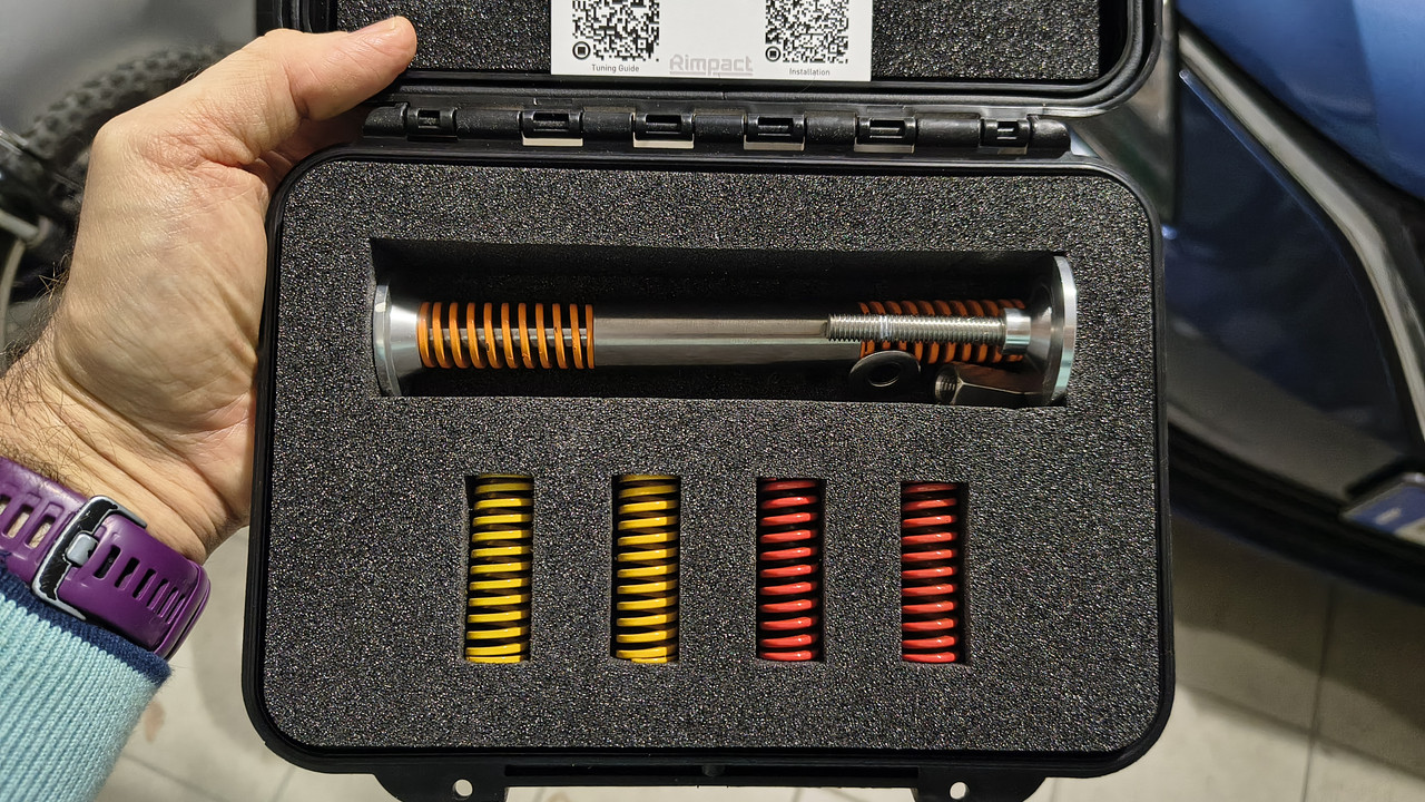

Non mi è chiara una cosa sul montaggio: Come si blocca all'interno del cannotto?
Ha un meccanismo expander oppure è il tappo inferiore a tenerlo in basso quando si precarica la ST? Nel secondo caso cadrebbe per terra una volta smontato il top cap...

Importante non ti spari nei denti mentre scendi perché si è allentato qualcosa
Al massimo si stacca e perdi la vite sotto. Le molle infilate sull'asse con il peso e sono chiuse precaricate. Le ho già smontate per provare e servono le chiavi perché le molle spingono di brutto, è impossibile che si aprano.
