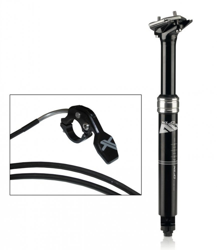

Ciao a tutti, ho montato il telescopico, esattamente un XLC All Mtn Spt-07, tutto bene, ma per farlo scendere devo dare una bella "sculata". Il cavo è tirato bene, non ha gioco. La sensazione è che offra troppa resistenza, e non sono un peso piuma, peso circa 90 Kg. Avete qualche consiglio ? Ovviamente sulle istruzioni non c'è nulla di nulla.

grazie Velocipede, mi sono dimenticato di dire che la prima discesa è moolto dura, poi quelle successive risultano un pò più fluide. Ma il canotto va ingrassato ?

Allora fai così: con canotto tutto sfilato, svita la bussola color argento, alzala e lubrifica sia tubo che ciò che trovi sotto la bussola con silicone spary o teflon, fai scorrere un pò di volte e poi riavvita.

io quando rientro lascio il telescopico infilato/sfilato a metà in modo che all'utilizzo successivo è più facile attivarlo
inoltre ho visto che scende meglio, quando sono a terra, se la forza viene applicata sulla punta della sella rispetto alla zona centrale della sella

Io ho letto di non lasciarlo sempre in posizione alta, ovvero sfilato, quando non si usa. Possibilità di perdita di olio. E comunque è vero che se non è completamente sfilato, anche il mio lavora bene. Son proprio i primi 2 cm che fanno fatica.
Questa sera sfilo, lubrifico, controllo tutto e vedo se cambia qualcosa.

Buongiorno.... ieri sera ho fatto tutto ciò che era fattibile, regolato filo, aperto e lubrificato, richiuso collarino e adesso va tutto molto meglio. Non saprei quale degli interventi è stato risolutivo, comunque adesso funziona bene.
