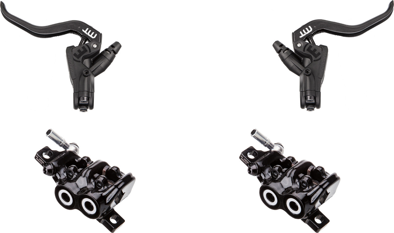

Credo di migliorare rispetto ai magura mt2,volevo sapere qualcosa in più su cosa orientarmi senza spendere cifre dei cura4 o degli mt7.
Non so nemmeno cosa cercare su internet perché non conosco quale freno possa essere meglio o peggio
