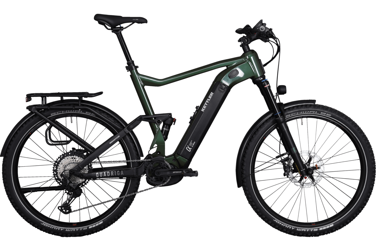

Se ti serve autonomia e polivalenza ...
Non guardare il prezzo del sito, nei mesi scorsi si trovavano in offerta su bike-discount sotto i 2500€, 2x625 Wh, 150mm escursione davanti e dietro, 150Kg di peso totale ammesso, portapacchi robusto di serie, parafanghi, illuminazione potente ...
Sono andato molto vicino a prenderne una, non l'ho fatto solo perché non ho spazio ed al momento non la userei tantissimo, per ora faccio ancora MTB vera ...
