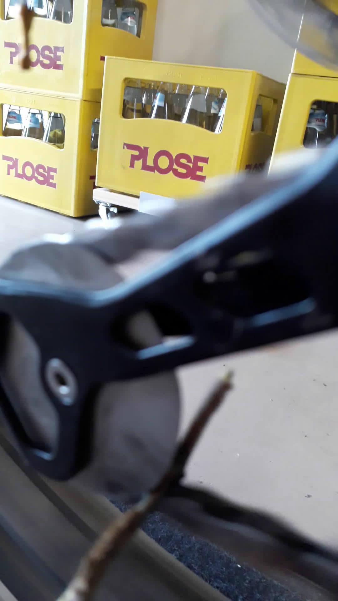

ma infatti vorrei capire in base a che ragionamento quel lamierino dovrebbe impedire ad un ramo che si infila fra catena e deragliatore di strappare via tutto...

Visto che ti piace studiare.....studia una protezione per la gabbia....che ora è molto lunga (io ho ancora bosch cx gen 2 con pignoncino e 48 dietro)
La gabbia o ne trovi una piu corta , se no proteggerla è un casino.
Io avevo in progetto una carenatura per la ruota , così se la pieghi non viene distrutta dai raggi

Perché è noto che i rami si infilano li che è il punto più sexy della bici
Io ne rotti tre in questo modo.
Un ramo può facilmente inserirsi fra catena e carro e poi per forza di cose infilarsi fra i denti della corona inferiore e la catena .
Non per niente i nuovi cambi shimano hanno una gabbia che protegge maggiormente quel punto , ma con deragliatore su pignone piccolo espongono ancora troppo i denti della coroncina.
Avevo visto una costosa gabbia aftermarket di cui non ricordo il nome , che invece proteggeva bene.

Hai provato a infilarci dentro un ramo per vedere se effettivamente funziona? E' questa la prova che devi fare per verificare la bontà del progetto!
Ha postato un video nelle pagine precedenti.
Forse dove lavoro hanno qualche scatto di titanio da lavorare. Che spessore ha il dischetto?
Non ricordo se hai spiegato come hai fatto a montarlo.
Comunque se si trova una soluzione universale posso fare anche un disegno con il cad e farcelo produrre xD
