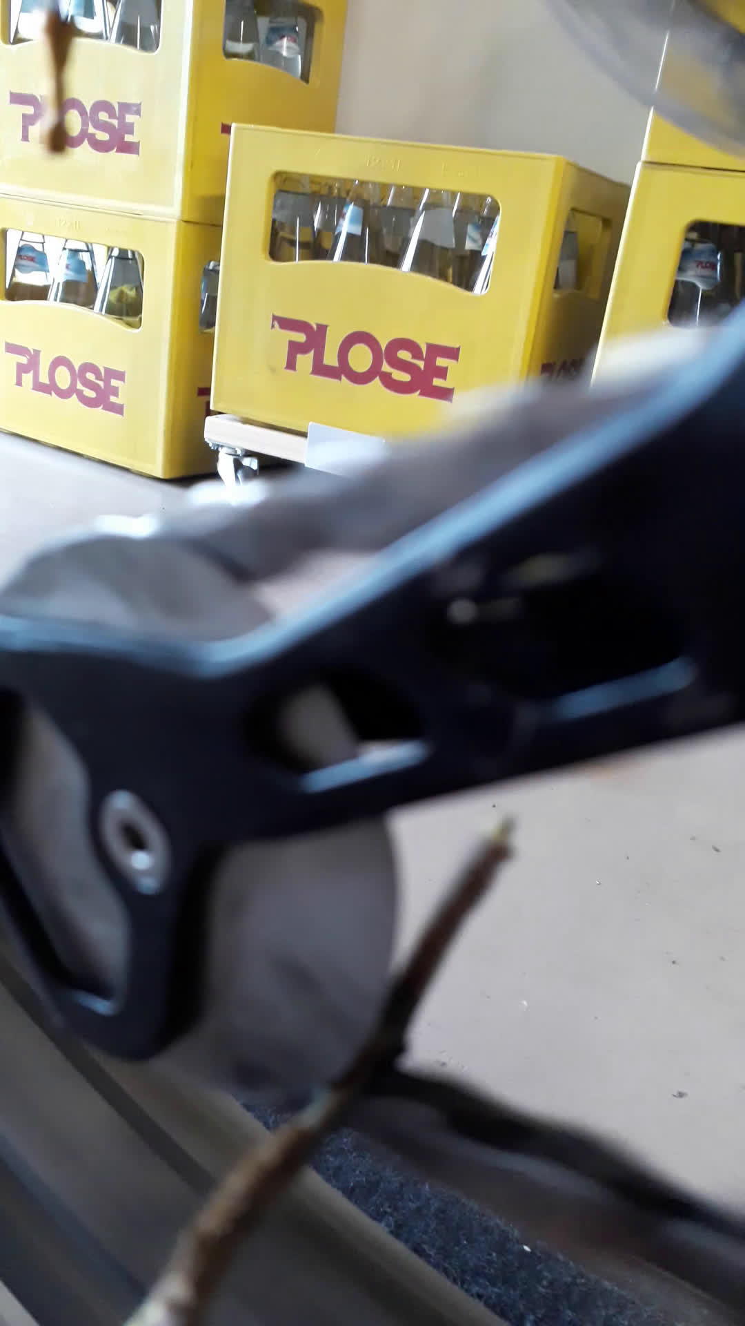

Nella perenne ricerca di upgrades per la mia bici ho deciso di affrontare il grave problema che affligge ogni emtb , ossia i cambi rotti per via di rami che si infilano fra catena e rotella inferiore.
Ho quindi realizzato un sottile ma resistente disco in titanio , e lo ho inserito fra rotella e gabbia.
In teoria dovrebbe impedire ai rami di venire arrancati dai denti della rotella.
A breve lo monto e lo testo.
Se funziona poi realizzerò una carenatura per i raggi in carbonio. 20200520_104849.jpg

Unico difettino , sul pignone grande la catena sfrega un poco sul dischetto , ma non è un grosso problema anche perchè è un pignone che uso pochissimo
Se funziona poi realizzerò una carenatura per i raggi in carbonio. Vedi l'allegato 30150
Spero tu possa risolvere ma ho qualche dubbio, quando ho avuto problemi di quel genere stavo andando in discesa perciò la catena era ferma, malgrado ciò un bastone mi ha trascinato il cambio in mezzo ai raggi, complice anche il fatto che era lì vicino, nel primo o secondo pignone. maggiore.
Sto studiando una carenatura per ruota , così da impedire che i rami si infilino fra i raggi
Tipo una ruota lenticolare, mah, dipende anche dalla valutazione costi-benefici, io ho avuto alcuni di problemi nei primi anni (tra cui anche qualche capottamento) in cui ho iniziato a fare mtb poi evidentemente un po' perchè i sentieri sono più puliti e un po' perchè ho imparato ad evitare o a prenderli nel mezzo per cui saranno 15 anni che i legni non mi provocano più inconvenienti.
Se fai sentieri puliti ok , ma io spesso faccio esplorazioni e finisco in zone piene di rami.
Il costo di una carenatura in carbonio penso sia sui 50eur. Il beneficio sono meno cambi rotti , meno raggi e cerchi pegati e meno uscite rovinate.
Di contro c'è peso ed estetica

E dopo 5 uscite intensive posso promuovere la mia protezione.
Zero problemi ed almeno in una occasione mi ha salvato il cambio.
Quando il ramo si è infilato ho avuto il tempo di sentirne il rumore , fermarmi e toglierlo senza rompere il cambio.
Sarebbe da brevettare e mettere in vendita tagliata a misura per ogni cambio

Nuova versione montata esterna alla gabbia , ora vediamo se così su evita l'accumulo di sporco , se no poi proverò a creare degli arieggiamenti per favorire la pulizia. 20200616_184549.jpg
