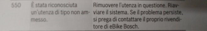

Buongiorno ieri mi è uscito l'errore 550 sul display kiox, ma l'escursione che stavo facendo non si è verificato nessun altro problema.
Oggi oltre al sopracitato errroe, mi da un altro errore, in pratica che il display kiox non si sta caricando. Dopo poco difatti si spegne,e ovviamente anche il motore
Adesso sto provando a caricare il display tramite usb ma se si carica come credo, è una soluzione temporanea
Allego la foto degli errori.
Cosa potrebbe essere?
Grazie

ho letto nel frattempo che l'errore 550 è qualcosa di piu grave. Praticamente protrebbe essere entrata acqua nell elettronica del motore.
In questi casi ho letto sostituiscono il motore.
Non è la batteria del kiox.
Perche adesso lo caricata tramite usb e tiene benissimo

Io non ho messo niente di niente. TUTTO originale.
Vabbè oggi la porto dove lo acquistata e verificheranno.
Cmq anche caricando il kiox esternamente, non viene caricato e mi dà sempre che è scarico.

Portata al centro bosch e-bike Expert dove lo comprata, Al 99% è entrata acqua nella scheda elettronica del motore. Come non si sa ,anche perche non ho un pulivapor e quando pulisco la bici uso semplicemente la gomma dell acqua e non insisto sulla zona motore.
Erano presenti vari errori 510,550 e altri che non ricordo.
In attesa quindi di sostituzione motore cx4 in garanzia

Aggiornamento finale: finalmente bici riparata con sostituzione motore. Hanno dovuto spedire motore in Bosch e aspettare il nuovo.
Consegnata bici il 27 marzo e ripresa il 17 aprile
