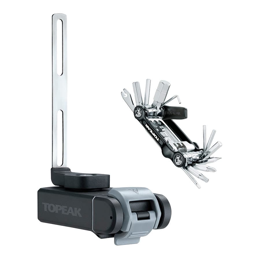

A me basterebbe il portaborraccia con attacco pompa e multitool. Ho visto questo della topeak per il multitool:
A parte il costo non irrisorio, non mi sembra sia fatto per anche la pompa.
cerco una soluzione simile per entrambi gli usi, se poi costasse meno sarebbe perfetta..
Altrimenti andrebbe bene questo + il clip pompa sks suggerito da Hot?

I clip che ti ho indicato costano 5 euro la coppia e si montano con le stesse viti del portaborraccia esistente. Costo minimo, risultato perfetto.
