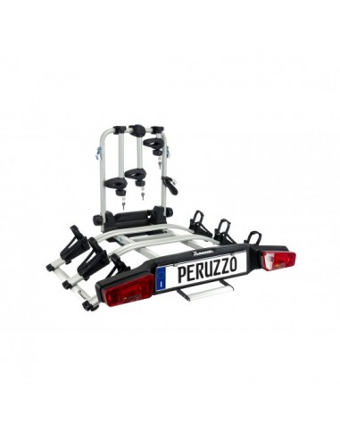

beh dipende un pò dal budget, io ho l'easy fold XT 3 , solido , comodo quando lo rimpongo in cantina proprio perchè si ripiega, ha le ruote per spostarlo.
ci ho caricato 3 bici , 2 ebike e una normale, ma di solito sempre 2 ebike, lo spazio tra le bici è giusto

Saranno due enduro elettriche suppongo quindi deve avere una capacità di carico di una 50ina di kg. E' importante lo spazio tra una bici e l'altra, molti portabici hanno 19 cm da centro a centro e possono andare bene per bici da corsa ma per enduro sono troppo pochi, ci devono essere almeno 22 cm, come nel mio Monte della Elite con cui mi trovo molto bene. Caricare due bici non presenta particolari problemi se fatto con portabici adeguati, con 3 invece diventa tutto più complicato.

Valuta anche Westfalia bc 60.
Non c’è l’ho ma ha chiesto e porta bene come ingombri di interasse una turbo levo tg L, certi per bici grandi necessitano di prolunghe.
Verifica la portata verticale del gancio (non quella di traino) normalmente dovrebbe esser 60 kg, se così fosse il posto per la terza bici potresti sfruttarlo solo se portassi 2/3 muscolari.

Mi sembra un po’ leggerino ma magari è un impressione
Si può dire tutto ma non che sia leggero, tutto in ferro con minimo di 2mm di spessore, niente lega leggera a parte il tubo esterno dei braccetti, omologato 30kg per ebike. Si deve avere un gancio con carico da 80 kg in su.

Considera anche le dimensioni della bici...io,per esempio,avendo una XL con interasse di 130,ho optato per un thule XT velospace,l'unico che arriva a portare quella misura (si fermano tutti a 125 cm!) sul quale,oltretutto,ho montato le fasce per fat,più lunghe,perché con le sue di serie arrivavo al pelo ad abbracciare le ruote (genius eride 900 tuned 2021) !
Allora è pesante…..!
Cmqe a parte gli scherzi io preferirei una struttura in profilati di alluminio, magari a livello di peso più leggera (ma visto che è da sollevare non guasta) però non si arrugginisce anche se si bagna e si sfrisa….. e visto il lavoro che fa a dove lo fa non è che se la passi poi così bene!

Sbagliato. Si deve sempre verificare sia il peso massimo ammesso, che la misura delle gomme che l'interasse massimo: questo sì. Ma non è vero che solo Thule (alcuni modelli) supportano bici con interasse superiore a 125mm. Ce ne sono altri. Per esempio i Westfalia e gli altri li avevo visti ma ora non ricordo. Basta verificare e scaricarsi i manuali dove c'è scritto, se non c'è sui siti
