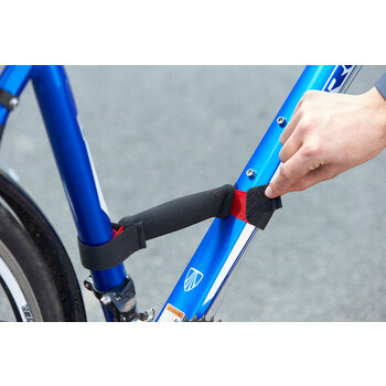

oppure un tubo isolante in neoprene sul tubo orizzontale e via in spalla.......ma anche no :sweat::innocent::grinning:
