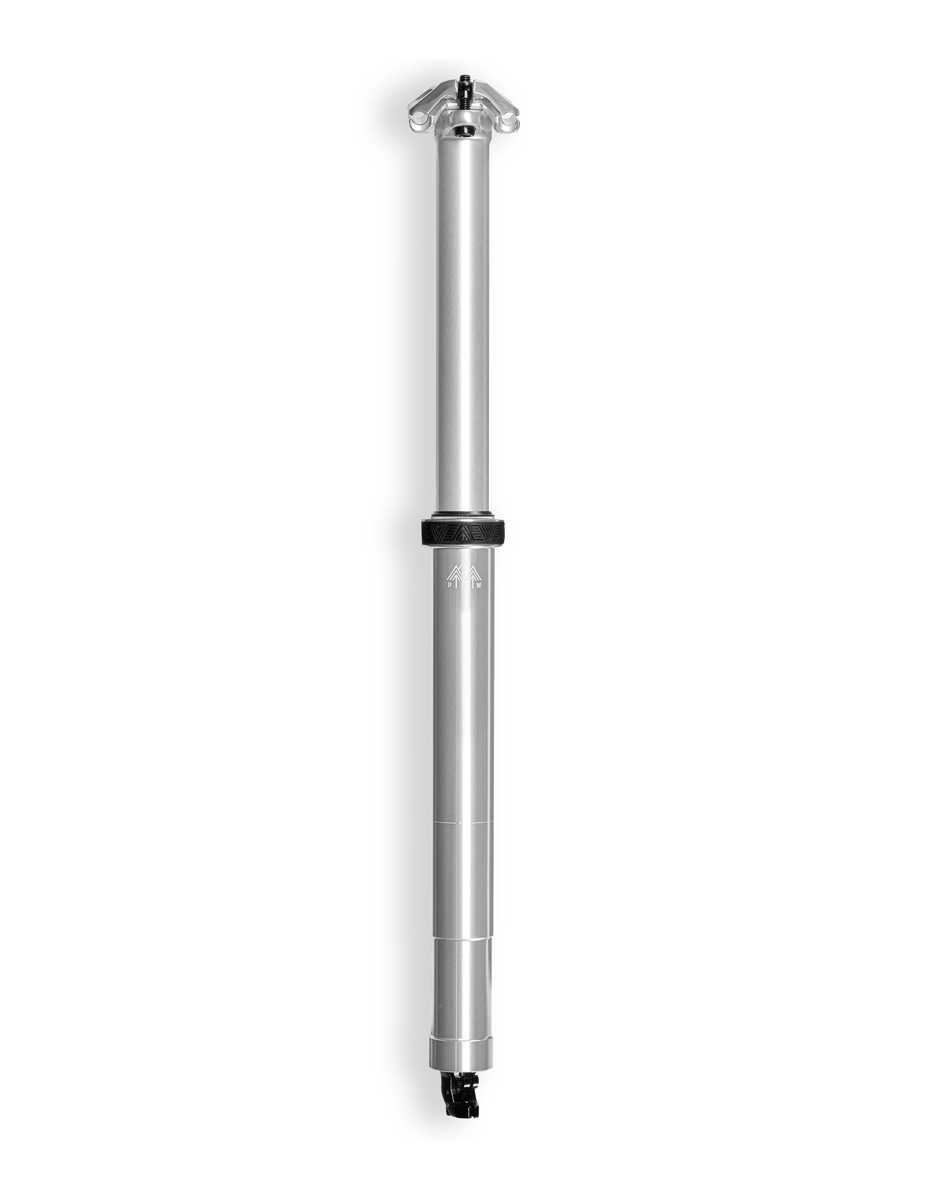

Ciao ragazzi,
sto per ordinare il one up dropper v2 da 150 da mettere nella mia fantic 1,7 carbon per ovviare allo schifoso problema della sella troppo alta e del dropper di serie troppo corto.
Avete feedback su qyesto prodotto?

Lo sto osservando anche io, se cerchi in rete trovi parecchie recensioni, soprattutto in inglese ovviamente. In media dicono che si tratta di un ottimo prodotto con un rapporto qualità/prezzo molto favorevole, con caratteristiche non distanti da altri prodotti più blasonati che costano magari il doppio. Un'altra alternativa è il PNW Loam:
Anche questo ha un inserimento poco profondo nel tubo sella in rapporto all'escursione, un basso stack (distanza tra base collarino e slitta binari sella) anche se un po' meno del OneUp, escursione riducibile a passi di 5mm fino a -20mm. Tra l'altro se non sbaglio il tuo telaio è identico al mio (io però ho taglia L, tu non so), prova a misurare bene quanto si può inserire al massimo nel tubo sella, secondo me ci possono stare anche le versioni da 170 (PNW) o 180 (OneUp).

Io monterò il 150 perchè rispetto al 180 ha sicuramente un tutto giù più basso a costo di pedalare un po basso a sella estesa amen mi interessa essere basso in discesa.
Fantic qua ha toppato di brutto.
Ti segnalo poi la sella SQlab come una con stack molto basso 3,2cm ho fatto un post dedicato se cerchi poco fa
4.428
3.210
Il tutto giù più basso non credo dipenda dall'escursione ma proprio dal modello di telescopico, il OneUp credo abbia esattamente lo stesso stack per le versioni 120/150/180, così come il PNW Loam per quelle 120/150/170. Quindi non cambia nulla a sella completamente abbassata a patto che tu riesca ad affondarlo completamente nel tubo sella fino al collarino senza interferire con l'ammortizzatore, ed in quel caso un modello con escursione maggiore ti consente magari di pedalare ad altezza corretta (oltre ad essere eventualmente limitabile nell'escursione).

Uso sia il oneup che il pnw da 150 su due bici diverse sono ottimi entrambi, sarà per la levetta originale pnw ma lo preferisco al oneup, più pronto e scorrevole.
4.428
3.210
Entrambi vengono venduti anche senza comando, nulla impedisce di utilizzare quello che già si ha se è valido, io ho un Wolftooth su cuscinetto che è un burro e credo me lo porterò a vita. Sui loro comandi originali invece non mi esprimo in quanto mai provati, ma anche a me sembra migliore quello del PNW.

ovviamente il problema è che come sai su fantic non puoi inserirlo tutto nemmeno il 150 one up
4.428
3.210
Ache io ho Fantic,taglia "L" e misurato il tubo piantone che è 255 mm. c.a.(da fine a fine)
Quindi stando alle misure che danno su Oneup ci dovrebbe stare anche quello da 180
Occhio che se lo vuoi inserire tutto la versione da 180 ha una lunghezza di inserimento (attuatore compreso) di 267 mm (colonna F)
poi devi lasciare un minimo di margine. Misurando da fuori per la mia "L" avevo stimato circa 280 mm di spazio ma forse ho sbagliato, per essere certo devo smontare l'attuale dropper e verificare bene. La mia è una carbon 2020 taglia L, la tua non so.

sono basso ed uso telai small, ho installato, prima un one up dropper v2 150 mm 31.6 su Cannondale moterra 2020, tg small ed ora, su Specialized Turbo Levo 2022 tg s2, ho messo, sempre un v2 150 mm ma 34.9, va benissimo e costa il giusto, consigliatissimo!

Dunque,la mia è 2019 Alluminio,avete ragione 28 cm. non ci sta' a "pacco" resterebbe fuori per 3 cm. c.a. ma avendone fuori più di 8 c.m. adesso,guadagnerei parecchio e inoltre potrei finalmente avere l'altezza sella giusta per me,che ora tengo un po' bassa per
non alzare troppo la parte fuori.
Il Telescopico che ho ora è 120 mm.
