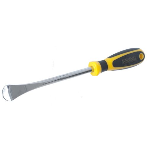

Se non volete problemi investite questi 15-16 euro in lui ...Pedro's ..infallibile indistruttibile e non rovina i cerchi perche' cromato e con forma particolare a paletta...Per questo motivo i cacciacopertoni in plastica tendono a forzare e si rompono

Ho specificato di non usarlo dal lato del metalloSe non volete problemi investite questi 15-16 euro in lui ...Pedro's ..infallibile indistruttibile e non rovina i cerchi perche' cromato e con forma particolare a paletta...

Invece quelli linkati sopra di pressofuso grezzo li sconsiglio..fanno danni..
