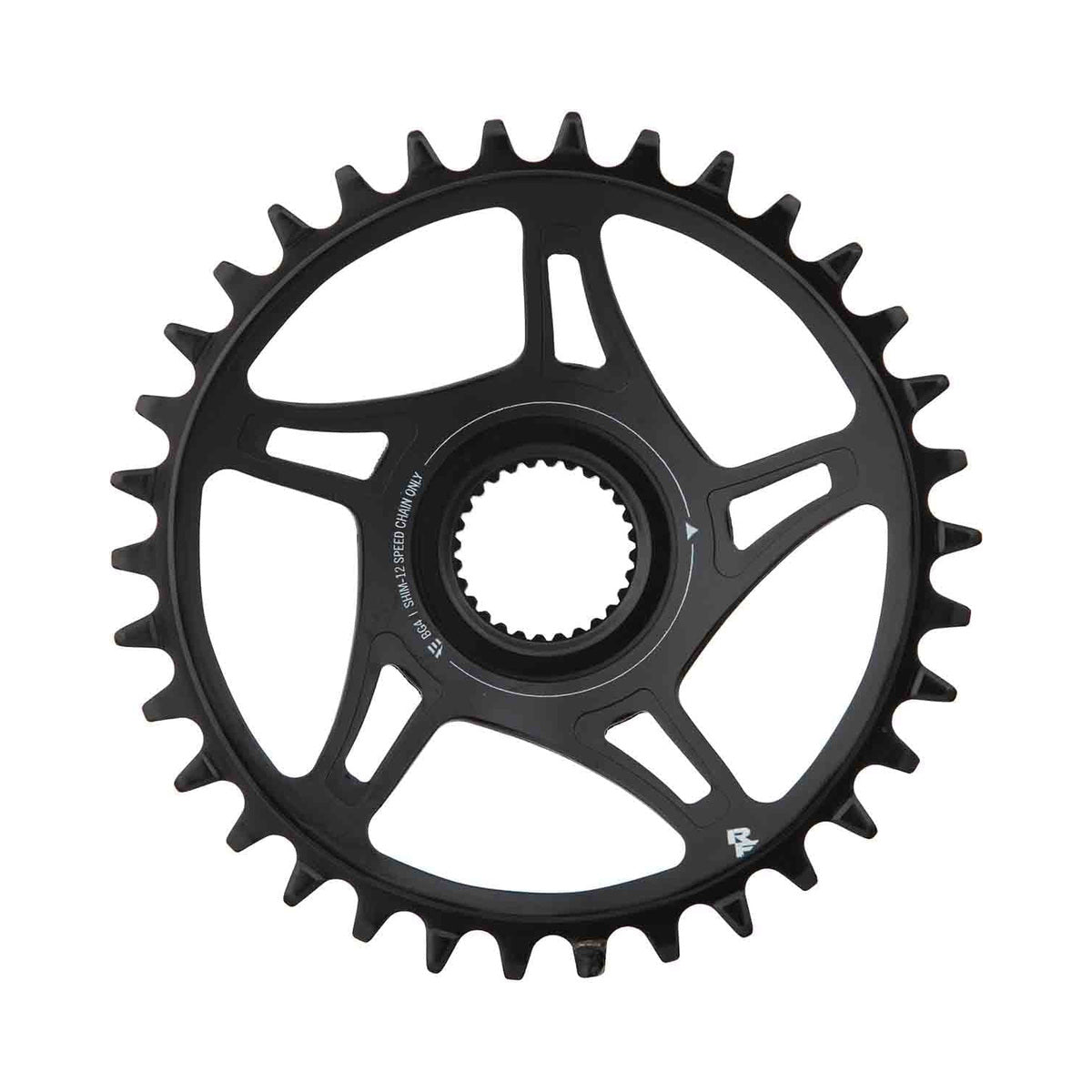

cosi'?
Questa corona è compatibile solo con le catene 12 velocità Shimano per linea di catena 55mm.
ma te hai sram o shimano?
oppure https://www.ridewill.it/p/it/hope-r...ore-bosch-linea-catena-55mm-34d-nero/1773186/ (ma e' decisamente costosa..)
comunque ho cercato "corona bosch 55" e ne sono uscite a tonnellate...
