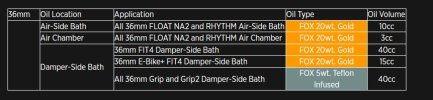

Mi allaccio a questa discussione per una informazione sulla quantità di olio da mettere, posseggo una cube stereo TM del 2020 con forca FORCELLA Fox 36 Float GRIP, 3-Position w/Micro Adjust, Tapered, 15x110mm, E-Bike Tune, 150mm, dalle tabelle Fox non riesco a capire se nel lato idraulico devo mettere 40cc di FOX 5wt. Teflon Infused, o se devo mettere 15cc del 20wd
Questa la tabella del 2020
Grazie
