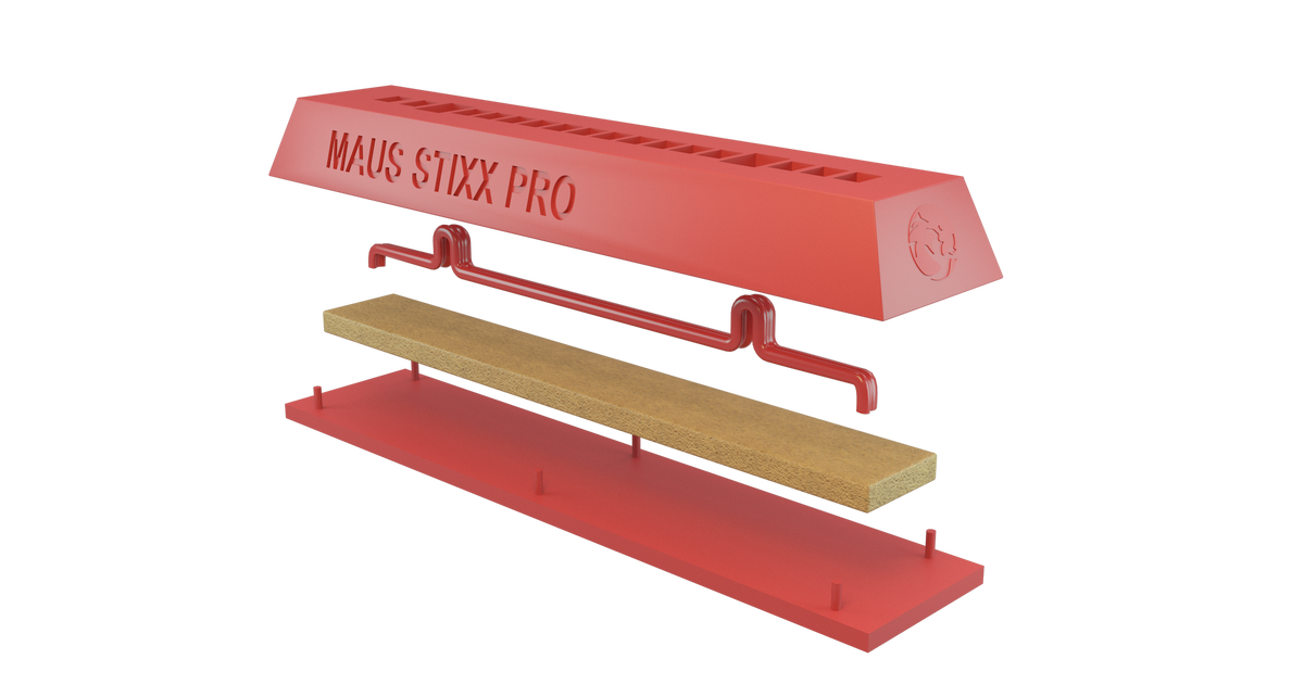

Interessante sistema , forse potrebbe funzionare applicato alla batteria .
https://www.estintorimaus.it/
MAUS Stixx estingue i piccoli incendi
Maus Stixx è il sistema antincendio predittivo che spegne il fuoco sprigionando un mix di potassio ecocompatibile, senza lasciare schiuma, polvere o altri residui. È uno sticker adesivo dalle dimensioni contenute (10x5 cm con spessore di 5 mm), facile da applicare e non richiede manutenzione.
Garantisce protezione per 5 anni ed è molto efficace.
Soluzione ideale per quadri e centralini elettrici, scatole di fusibili, rack per server, armadi per apparecchiature, compressori del frigo e congelatore, guscio della lavatrice e asciugatrice.

A parte gli scherzi, le batterie al litio innescano una combustione dovuta a reazione chimica, non si spegne con sistemi convenzionali, memmeno se la soffochi togliendo ossigeno.
Infatti guarda il campo di applicazione:

Quimdi potrebbe funzionare sul motore ?
Volendo progettare una stanza da adibire ad ambiente di ricarica e deposito ebike , con un sistema autoestinguente , mettiamo che sia una sala chiusa di 25mq , si potrebbe usare un estintorr automatico a co2 che saturi l'ambiente ? Che volume di co2 servirebbe ?

a cosa ti serve sul motore?...il casino lo hai eventualmente sulla batt.Per quella puoi usare ,come nel modellismo dinamico,le borse apposite x le batt.Io alcune celle lipo,che uso x le notturne,le tengo dentro una valigetta di alluminio foderata con gomma mousse.
Alcuni amici,le tengono dentro valigette dell'esercito che contenevano cartucce(le trovi in vendita).ad ogni modo ti suggerisco di evitare di mettere in carica le batt e lasciarle incustodite.

Una stanza per adibire alla carica della e-bike?
Le batterie al litio si incendiano se si innesca il Thermal Runaway, il BMS se progettato a dovere dovrebbe monitorare anche le temperature delle celle evitando che aumentino di temperatura. In quella fase le celle iniziano a sprigionare idrogeno poi iniziano a salire di temperatura e si incendiano.
Nei nostri impianti BESS (vedi su internet di cosa si tratta) stiamo implementando un sistema di monitoraggio che misura temperatura, presenza idrogeno e presenza CO, questo per prevenire l'incendio delle batterie, ma parliamo di milioni di euro di valore....pensi che nel tuo caso sia conveniente??
Inoltre per estinguere gli incendi nei locali batteria viene usato il gas NOVEC 1230 che "dovrebbe" spegnere l'incendio.

Bravo. Aggiungerei che se si pensa al Co2 usato in modo tradizionale, non va bene in un locale: tantomeno per le batterie al Litio. Il Co2 lavora per raffreddamento (-70 gradi) e soffocamento della fiamma. Ma per fare questo con un estintore va sparato direttamente il getto sull'origine a breve distanza. In un locale intero non credo funzioni. Di recente leggevo che per locali server, per es, si usano sistemi splinker che sparano un liquido composto da acqua e altri additivi in forma micro nebulizzata

Li uso nel camper, posizionati nei vani elettrici... ma, per fortuna, non li ho mai testati :)
