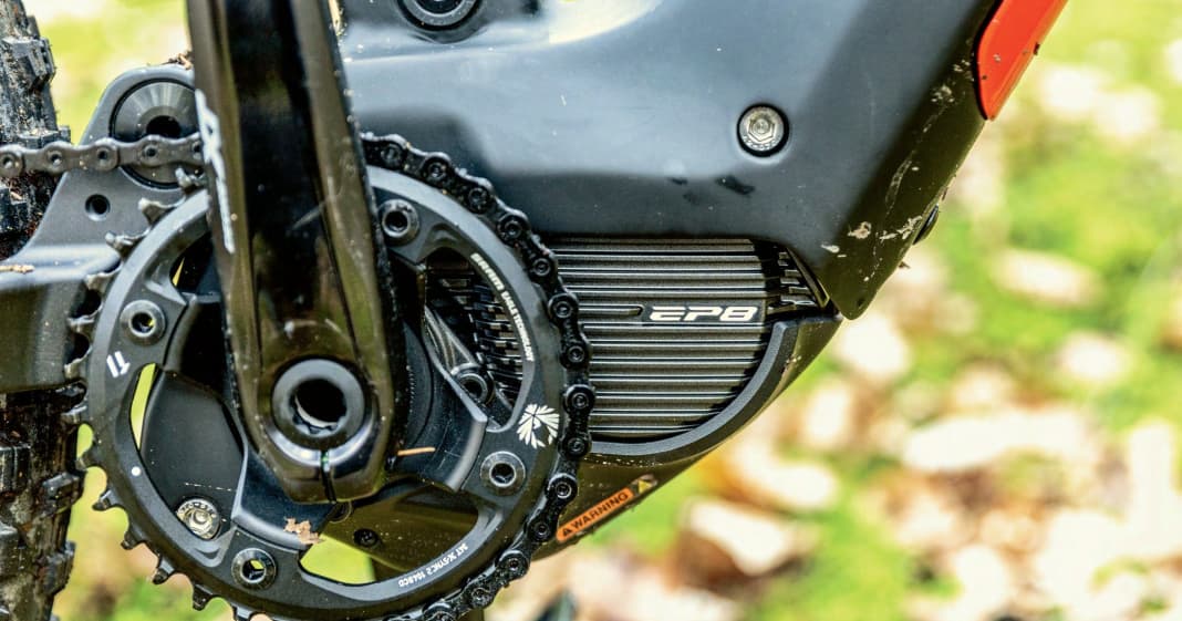

A dir la verità scrivono....
"... Il rumore di fondo è molto simile a quello del predecessore e purtroppo anche il nuovo Shimano EP801 fa un rumore udibile in discesa . Non siamo d'accordo con la speculazione diffusa secondo cui questo fenomeno è un ricordo del passato con l'EP801..."

Mi riallaccio a questo Topic, xche’ sono un neofita dell’ebike che da pochissimo ha una Scor con motore ep8.
il rumore in discesa tutto sommato e’ acccettabile, anche xche’ i rumori che si creano sullo scassato sono tanti e passa in secondo piano.
il problema, e temo sia solo del mio motore, e’ il rumore di ingranaggi sotto sforzo..che noto soprattutto in eco e trail soprattutto quando cerco di ottimizzarne la resa pedalando a frequenze sostenute con rapporti agili in salite toste.
e’ normale questo sferraglio?? Sembra di tritare tutto.. o_O

Da quel che ricordo Shimano emette un sibilo decisamente più avvertibile rispetto ad esempio a Bosch, ma è appunto un sibilo accentuato, se parli di "sferraglio" potrebbe esserci un problema, il negozio ovviamente ti dirà di portargliela per sentire, potresti fare un piccolo video per registrare il rumore, così puoi farlo sentire a loro e anche qui, qualcuno esperto magari ti può dire qualcosa.

Ci avevo pensato, ma stava diluviando e temevo di far cadere il telefono o peggio, me!
se domattina fosse un pelo più asciutto ed esco, lo faccio

come ti hanno detto all'aumentare dello sforzo del motore il sibilo appena udibile in pianura aumenta proporzionalmente ma si tratta di rumore che definirei da elettroutensile, se avverti un rumore di sfregamento ingranaggi come quando fai scattare la pedivella al contrario (famoso rumore che si avverte in discesa) non è affatto normale devi farlo vedere

Nei vari test sorattutto dell’ep8 rs della Rise è stato detto che il motore è uno tra i più silenziosi e lo confermo conoscendo Bosch e Brose, rispetto ai quali ha solo qualche tintinname to in più in discesa. Ma devo anche dire che grazie ai mozzi che monta Rise è più silenziosa di ruota libera per cui sommati i rumori rimane più silenziosa in discesa. Anche sotto sforzo in salita con tutte e tre le assistenze è assolutamente silenzioso. Quindi il problema riscontrato da Alone è da controllare.
