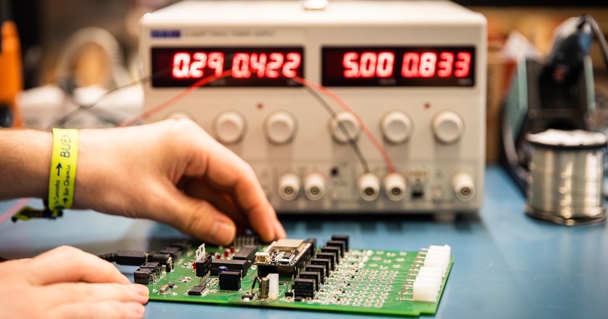

Questa spiegazione del BMS è più dettagliata ed esplicativa
Come pensavo. Il Bms e in generale l'elettronica delle ebike sono meno raffinati dei sistemi in uso nell'automotive e in altri campi
