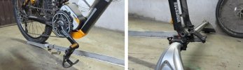

Se la carichi senza ruota davanti e la fissi con la forca sul supporto CIVI vai sul sicuro. Valuta se cambiare sistema!
Cerca CIVI e trovi molti pareri, io (amante del fai da te) me l'ero fatto da solo (forse me l'hanno copiato).
Ora ho il portabici da gancio di traino

devi essere molto preciso nell'inserimento e il peso e la posizione non aiutano in questo. Pe quanto riguarda il Proride ancorandolo molto in basso si creava un angolo a mio avviso innaturale tra telaio e morsetto. Con la muscolare l'ho sempre agganciato nella zona del portaborraccia, con l'elettrica ero costretto a farlo più in basso e ho preferito non rischiare

se ci fai caso quando monti la ruota il mozzo va in battuta su un sotto squadro della forca il CIVI fa la stessa cosa. Dovrai aver la forza di alzare la bici e appoggiare la ruota dietro poi abassi la forca e la incastri nel civi come si infila il mozzo della ruota (non avrai la difficolta di indovinare la posizione del disco nella pinza dei freni :blush:). Nella mia invenzione avevo fatto due culle che sostenevano le basi della forca, mettevo il perno e una patella, con galletto, schiacciava il perno sulle culle, il civi ha migliorato copiando la dimensione del mozzo ruota il perno ruota mette il tutto in sicurezza.

Ho guardato il sito Civi, a parte il prezzo esagerato per una roba del genere, provo a farmelo, credo di avere tutto quello che mi serve e se ce la faccio lo integro nel Proride.

Qui nel lontano 2016 (messaggio 134) quando ci eravamo posti il problema per il trasporto bici con mille ragionamenti anche sul porta bici da gancio traino. Dopo è nato il CIVI che mi sembrava costasse 120€ con supporto forca e una sella per la ruota dietro. Ora l'hanno abellito, messo la chiave longherone ecc... chiaro che costa di più e poi bisogna pagare l'idea (anche se copiata!)
qui la prima versione del CIVI al messaggio 1203 (nel 2020)
