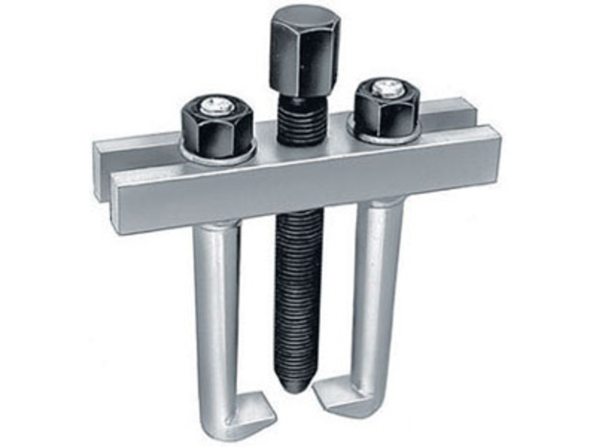

pare perfettamente saldato alla sua sede! Dopo essermi assicurato che non ci fossero ulteriori vincoli o anelli filettati da rimuovere sono giunto alla conclusione che va rimosso con un estrattore. Il primo problema è che la corona che monto non da alcuna possibilità di agganciare un estrattore allo spider quind, pur non potendola sfilare, l'ho staccata dallo spider rimuovendo le sue 4 viti con controdado (dei quali almeno uno resta sempre bloccato ed ho scoperto che ci vuole l'apposito attrezzino per non impazzire in questi casi) ed ho messo mano ad un estrattore che mi ero procurato, tipo questo:
ma ovviamente scopro che è troppo grande e non riesce a fare presa dietro l'anello centrale dello spider, teoricamente avrei potuto agganciarlo alle estremità di due dei bracci dello spider (e ci ho anche provato) ma la tenacità dell'accoppiamento richiedeva uno sforzo tale sulle estremità (forate ed assottigliate in corrispondenza delle sedi delle viti) che ho preferito desistere per non trovarmi con uno spider rotto ed inamovibile nei giorni di ferragosto che mi avrebbe impedito di usare la bici, e qui partono i primi santioni.

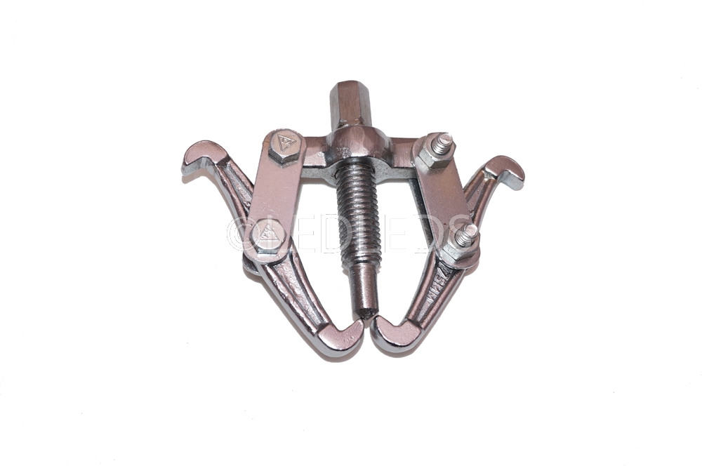

Mi armo di calma e pazienza ed ordino un secondo estrattore, di dimensioni più piccole e di foggia diversa che mi lascia ben sperare:
ma anche con questo ci sono grosse difficoltà ad agganciare lo spider nelle parti più vicine all'asse dei pedali, anche perchè la suddetta corona non potendo essere sfilata rimane ad occupare spazio dietro le braccia dello spider.

Fatto facilmente con un estrattore come il secondo, agganciando lo spider nelle parti più vicine all'asse dei pedali.
Ma io ho la corona di serie, che si riesce anche a sfilare dallo spider ed aggamciarlo bene - ma forse si riesce anche con la corona montata.
E' quello che volevo fare anche io.
La mia non si sfila, e anche staccandola dallo spider resta li dietro e toglie spazio agli uncini dell'estrattore, ci riproverò con calma oppure dovrò prenderne uno ancora più piccolo.

Serve un estrattore a 2 griffe (misura 60), quelli basici con le zampe sottili imbullonate, così si inseriscono e si sistemano sul corpo alla fine.
Per farti capire le misure di passaggio tra spider e corona, posto le foto del mio (è un Oreca 48708, roba da 12 euri…):
Si, ne ho preso uno così anche io, ma misura 80, pensavo fosse la più indicata, e andrebbe anche bene se non fosse che sono costretto a lasciare la corona posizionata dietro lo spider perchè non c'è modo di sfilarla. Ci riproverò con più calma ma alle brutte prenderò anche l'estrattore da 60 sperando che quello si infili.

Alla fine tirando giù qualche santo sono finalmente riuscito a togliere quel cavolo di spider ed a cambiare la corona 34T acciaio con una 32T alluminio, purtroppo da 32T in acciaio a prezzi abbordabili non ne ho trovate. Ho usato l'ultimo estrattore acquistato, che anche se un po' grandicello usato in un certo modo si è prestato allo scopo. Ora sono curioso di provare la 32T nel primo vero giro un po' tosto.
