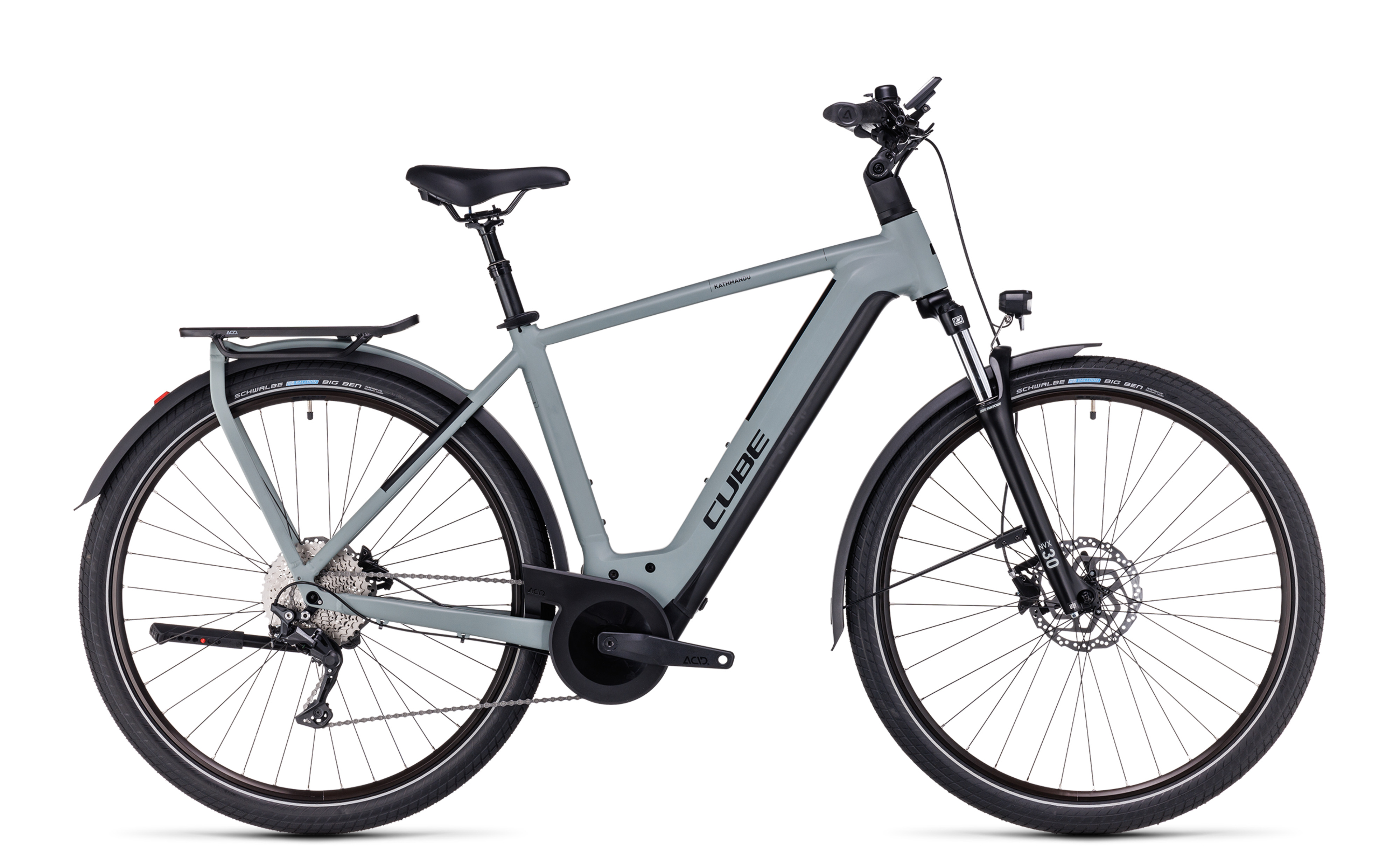

Esempio di bici fuori budget ma con motore centrale e batteria da 625, motore bosch:
Parliamo di 3250 di listino, considera che un po' di sconto te lo fanno, ma stai sempre anni luce dal tuo budget... quindi ti devi accontentare di meno...
