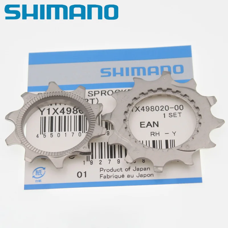

Ciao a tutti,
Ho un pacco pignoni Shimano cs-m6100 con la il pignone 10T usurato. Ho provato a cercare il ricambio, ma ha delle attese di 4 mesi come il pacco pignoni stesso. Chiedevo se esisteva una compatibilità con qualche altro modello, anche se non Shimano.
Grazie mille per un eventuale aiuto.

Ciao , qua ci sono disponibili, (il 10 e il 12 insieme) ma costicchiano un po'.
Non so se conviene.
€ 7,65 | Shimano 12 velocità XT M8100 SLX M7100 DEORE M6100 12S originale 10T 12T 14T 16T 18T cassetta di riparazione 12V ingranaggi accessori

Grazie Zuc, in effetti il 10t-12t hanno un costo spropositato rispetto al pacco pignoni completo, ma piuttosto che aspettare 4 mesi.....
Ha senso sostituire la catena subito poi fare il cambio dei pignoni tra un mese? Ti chiedo questo perchè a causa di una maldestra cambiata ho dovuto ridurre di 2 maglie la lunghezza della catena e non so se la catena più corta possa creare altri danni a lungo andare.
Grazie!!

Io fossi in te cambierei tutto insieme , magari dovrai cambiare anche la corona (se è in alluminio molto facile tu debba cambiare anche quella) così riparti tranquillo
