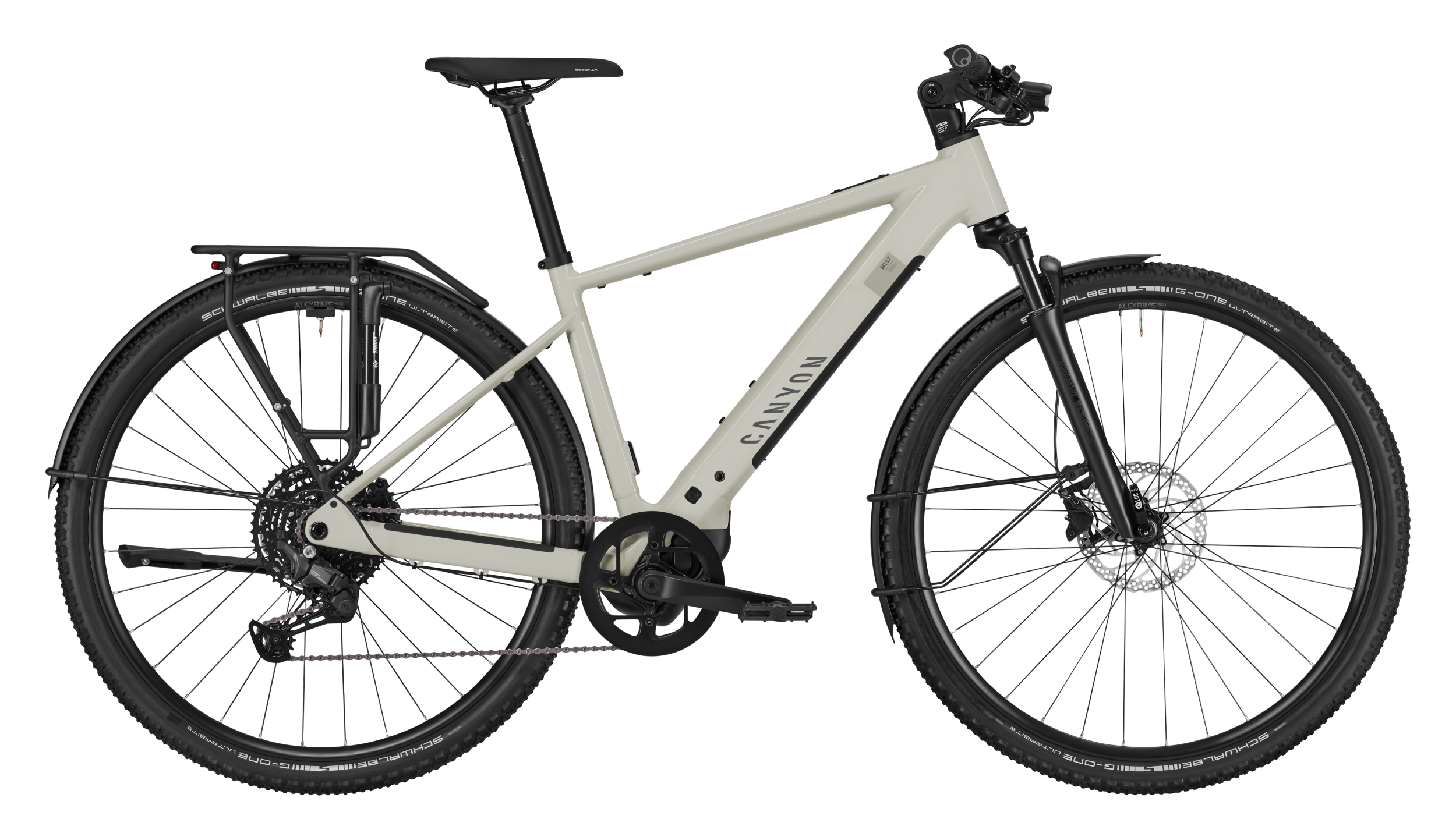

Queste sono bici pratiche e da utilizzare quotidianamente e dal peso accettabile. Sulle Canyon la batteria è estraibile per diminuire il peso da trasportare all'occorrenza.
Il budget non è poco, ma esistono anche alternative con motore al mozzo più economiche.
