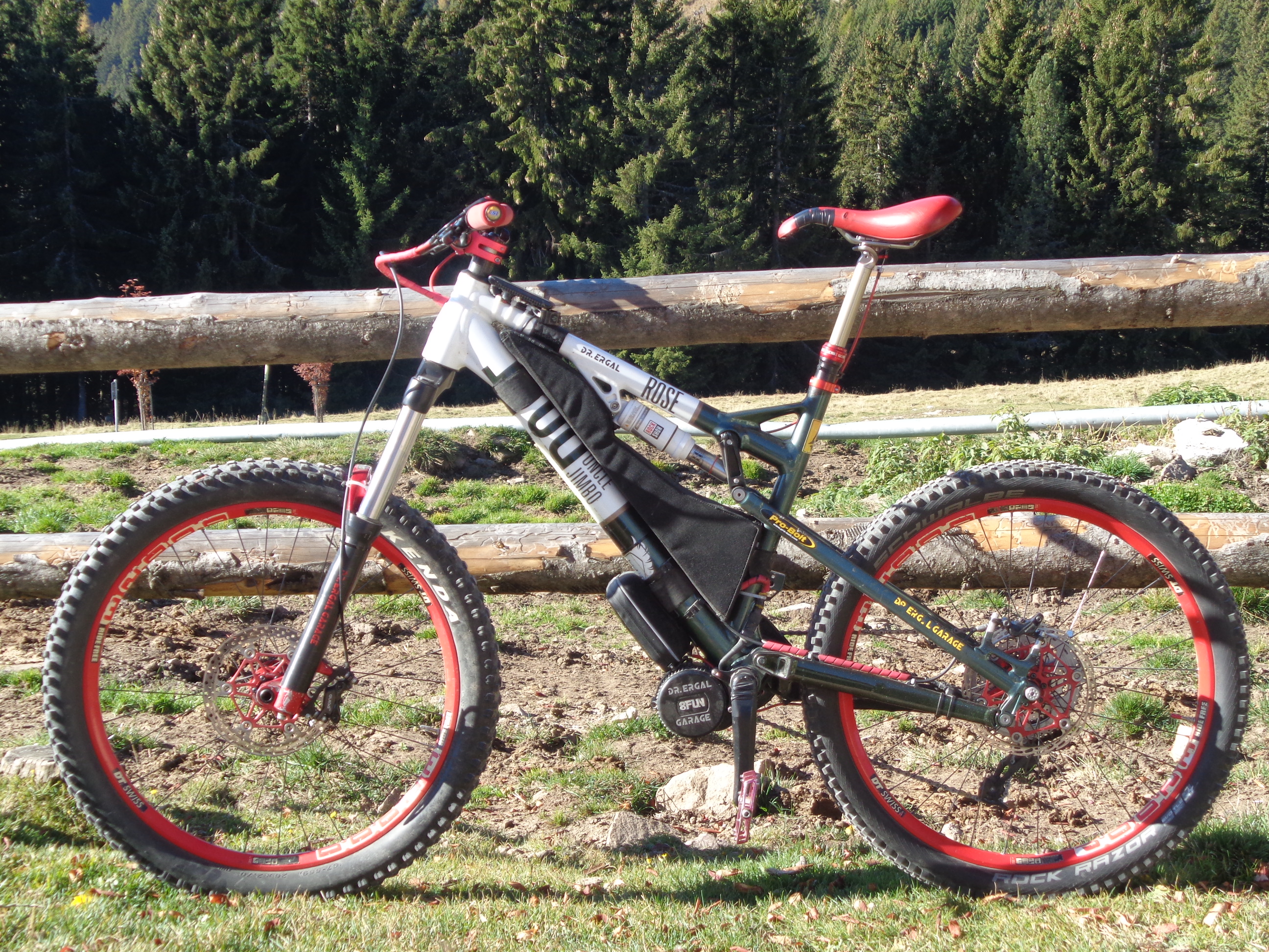

Dopo i miei due anni di Bafang e due anni di ebike nativa (con svariati smaneggiamenti di software su entrambi i sistemi), riporto la mia esperienza
Come hanno scritto altri, la differenza sostanziale sta tutta nell'input dati alla centralina
Bafang: "n" livelli, ognuno dei quali genera una percentuale FISSA di corrente a lmotore
Ebike nativa: "n" livelli, ognuno dei quali genera una percentuale VARIABILE di corrente al motore
Per semplificare, elimino la parte di conversione coppia/potenza, e riporterò solo la potenza in W

No beh... un attimo.
Il "senza fatica" è un falso mito; anche se è vero che il PAS permette, settando a dovere il livello di assistenza, anche una pedalata simbolica (con pedali quasi a vuoto, per intenderci), è altrettanto vero che se si vuole essere ultraconservativi con la batteria si deve mettere MOLTO sforzo fisico quando si chiede POCO apporto dal motore. Diciamo che il suo essere insensibile allo sforzo del ciclista permette artifizi impossibili sulle bici native: quando si va senza fatica (e con il kit E' POSSIBILE FARLO) è perchè si sta usando moltissima batteria, perchè il motore sta mettendo molto più sforzo del ciclista; quando invece si vuole consumare poco (chiedendo poca assistenza) si deve faticare DI PIU' che con una bici nativa perchè si può settare l'assistenza a livelli estremi (anche solo l'1% della potenza disponibile)
Una cosa che effettivamente devo rimarcare è che in arrampicata "cattiva" (dal 20% in sù), il Bafang saliva molto meglio in quanto non mollava mai la spinta, mentre con una nativa il tiro del motore cala non appena cala anche la spinta del ciclista (cosa che può succedere su salite toste, magari su terreno smosso e molto pendenti)
A livello di guida, poi, della mia vecchia Rose col Bafang posso parlare solo bene, ma già partivo da una base ciclistica eccellente
Come ho scritto sopra, i kit possono produrre risultati ottimi, ma richiedono molto più lavoro e messa a punto da parte dell'utente.
Il più grosso scoglio è che se si ha già un'ottima enduro muscolare, quasi sempre il telaio non avrà spazio per la batteria (infatti io ho dovuto farla fare su misura, spendendo un capitale), mentre se si dispone di un bel triangolo spazioso per la batteria vuol dire che probabilmente si ha per le mani una bicicletta "vecchia scuola", meno efficace in offroad.
Cosa voglio dire con questo?
Che entrambi i sistemi producono risultati fantastici, ma ognuno ha delle caratteristiche peculiari che ne determinano il comportamento e che ne delineano pro e contro.
