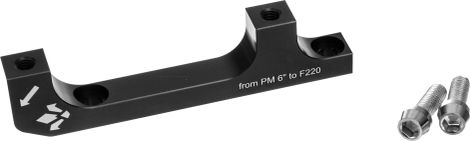

Ho ordinato questo:
andrà bene?
Non saprei, non riesco a visualizzarlo
ma se è questo:
è un adattatore per un montaggio PM160-PM6" per disco 220 mm.
non va bene, perchè da quello che mi risulta la Fox 36 è PM180 cioè PM7"
Reactions: GIUIO10

Per una forcella Fox 36 Float FIT4 da 150mm modello 2020 per ruote da 29, che adattatore devo montare sull'anteriore per poter usare un disco da 220 mm?
Grazie!
Qualsiasi +40 mm ti va bene.
Non ha importanza la dicitura "220" se non ha il suffisso "180", puoi utilizzare anche un 160 a 200 (diametro che usa principalmente Avid-Sram, ma anche Hope e altri), per farti un esempio: https://www.cingolanibikeshop.com/hope-adattatore-dischi-ptp-160-200-m-nero.html

Ho acquistato questo che vedete in foto allegata. Ma non capisco in che senso va montato....
Qualcuno che possa aiutarmi?
Grazie!
