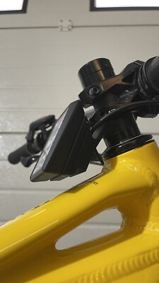

Sarebbe utile che tu mettessi qualche foto per capire com'è fatto il supporto presente sulla tua bici, non sono tutti uguali.
Eccolo qui. Questo è il supporto che ho. Ruotandolo di 180° per metterlo nella posizione sopra la pipa forcella il kiox verrebbe rovescio. Non c'è modo di ruotare la base. Quindi presumo esista una versione del supporto opposta al mio altrimenti non capisco come fare. ( scusate la qualità della foto )

Lo vorresti così?

non so se é questo o quello speculare cerca li

Si come questo, però non riesco a capire come è fatto il supporto. Sembra attaccato al canotto forcella ma la mia ebike non ha spazio tra telaio e attacco manubrio.

Scusa, dalla foto non si vede, sicuramente il supporto è in due parti, il collare al manubrio e il supporto dove si aggancia il Kiox, non c'è uno snodo dove si uniscono le due parti?
Sfili l'attacco manubrio, togli un distanziali ad anello e lo sostituisci con il supporto per il Kiox. Direi piuttosto semplice
